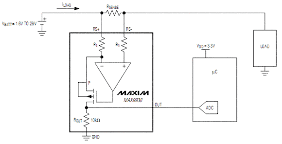

MAX9938 – усилитель для датчика тока имеет напряжение смещения менее 500 мкВ и погрешность коэффициента усиления менее 0,5%, при общей ошибке менее процента. КМОП-технология обеспечивает высокую точность параметров приборов и малый ток в ждущем режиме – 1 мкА.
MAX9938 работает в интервале входного синфазного напряжения от 1,6 до 28 В, что требуется для смартфонов, цифровых фотокамер, карманных компьютеров, MP3-плееров, ноутбуков и других приборов с батарейным питанием, для которых минимальные размеры, малый ток покоя и высокая точность очень критичны. Кроме этого, малое напряжение смещения MAX9938 определяет низкое значение интервала напряжения, требующегося от датчика тока, т.е возможность снижения его сопротивления. Таким образом уменьшаются потери на падение напряжения в линии, а также мощность, рассеиваемая на резисторе датчика.

Функциональная схема MAX9938
