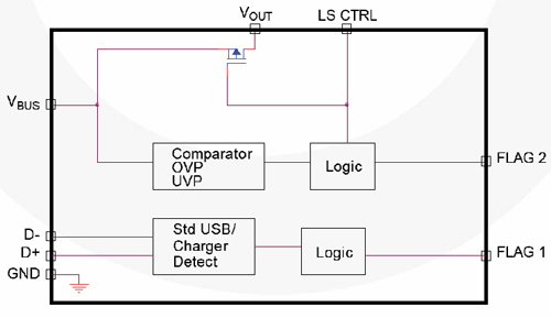

Компания Fairchild Semiconductor выпустила микросхему FAN3989 для мобильных устройств, питающихся и передающих данные по USB-шине. ИС обеспечивает мониторинг напряжения питания, детектирование режима работы шины USB и имеет три информационных логических выхода. Выход FLAG1 является индикатором режима: принимает высокий логический уровень при использовании шины в режиме USB-charger и низкий уровень в режиме Standard USB Device. При отклонении питающего напряжения от номинала (V6В) выход FLAG2 принимает низкий логический уровень, а выход LS CTRL высокий, закрывая тем самым встроенный PMOS-транзистор и снимая напряжение с нагрузки. Ультра-компактный MLP-корпус и интегрированный PMOS-ключ позволяет добиться экономии 15-20% пространства, занимаемого схемой защиты, по сравнению с реализациями на дискретных элементах.

Технические характеристики:
  • Напряжение шины VBUS 2,7..20 В;
  • Максимальный ток заряда 1,5 А
  • Температурный режим -40..+85.C.
