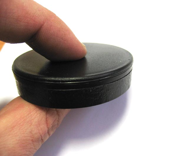

Микрон освоил серийный выпуск новых универсальных корпусированных RFID-меток высокочастотного диапазона (ВЧ) с поддержкой стандарта NFC, предназначенных для маркировки крупногабаритных предметов и оборудования.
Микрон начал серийное производство новых усиленных RFID-меток для промышленной эксплуатации
«Такие метки могут использоваться для маркировки предметов из стекла, картона, дерева или пластика, устойчиво работают в жестких эксплуатационных условиях при креплении на металлические поверхности. Могут применяться в различных отраслях: от пищевой, например, для отслеживания пластиковых контейнеров в процессе технологического цикла до промышленного использования – маркировка оборудования на предприятиях, включая транспортировку. В зависимости от решаемой задачи можно подобрать функциональные параметры чипа», – сообщает директор по продажам в сфере ИТ ПАО «Микрон» Андрей Малеев.
RFID-метка запущена в серийное производство в феврале 2018 года. Специально разработанный RFID-идентификатор помещается в круглый пластиковый корпус диаметром 50±0.2 мм. Корпус изготовлен из полифталамида (PPA), что позволяет изделию выдерживать высокие температурные нагрузки до +140 °C, сохраняя форму метки и установленный в нее чип. Расстояние считывания данной метки составляет до 10 сантиметров, рабочая частота 13.56 МГц ± 7 кГц, высокоскоростной интерфейс позволяет передавать данные на скорости 106 кбит/с. Объем программируемой памяти от 144 байт (36 страниц по 4 байт). Метка позволяет совершить более 10 000 циклов перезаписи и отвечает требованиям стандарта ISO 14443A.
