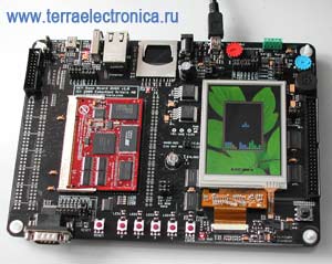

EA-OEM-202 – встраиваемый микроконтроллерный модуль на базе LPC2478 – топового в линейке контроллеров от NXP с ядром ARM7TDMI. Модуль позволяет начать разработку и быстро вывести на рынок устройство, сердцем которого будет вычислительный модуль с установленным микроконтроллером LPC2478 в BGA корпусе, 128 МБ NAND Flash, 4 МБ NOR Flash + 512КБ внтуренней Flash и 32 МБ ОЗУ+96 КБ внутренней ОЗУ. На модуле установлен интерфейс Ethernet 100/10 Мбит/с (KSZ8001L) и 256Кбит I2C E2PROM для энергонезависимого хранения данных. Питание EA-OEM-202 осуществляется от 3,3В. Габаритные размеры модуля – 66 х 48мм.
Встраиваемый микроконтроллерный модуль EA-OEM-202 компании Embedded Artists
Отличительные особенности:
  • на модуле установлен микроконтроллер LPC2478 с ядром ARM7TDMI в BGA корпусе;
  • установленная память
    • Flash:
      • 128 МБ NAND Flash,
      • 4 МБ NOR Flash + 512 кБ внтуренней Flash,
    • ОЗУ:
      • 32 МБ ОЗУ+96КБ внутренней ОЗУ;
  • Ethernet: 100/10Мбит/с на базе контроллера KSZ8001L (Ethernet PHY);
  • кварцевые резонаторы:
  • 12 МГц для тактирования микроконтроллера,
  • 32,768 кГц - часов реального времени;
  • 256 Кбит I2C E2PROM для энергонезависимого хранения данных;
  • напряжение питания: 3,3 В;
  • тип разъема модуля – SODIMM;
  • размеры модуля: 66 х 48 мм.
  • Комплектация: модуль EA-OEM-202.
Области применения: системы промышленной автоматизации, интерфейс человек-машина, системы малой автоматизации.
