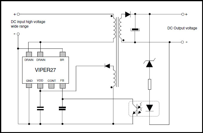

VIPER27HN
Основные характеристики:
  • рабочее напряжение: до 800 В;
  • рабочая частота: 115 кГц;
  • выходная мощность: до 24 Вт;
  • рабочая температура: -40°C …+150°C;
  • корпус DIP-7.
Типовая схема включения VIPER27HN

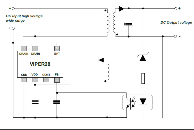

VIPER28HN
  • корпус DIP-7;
  • таймер установки повышенной мощности.
Типовая схема включения VIPER28HN
