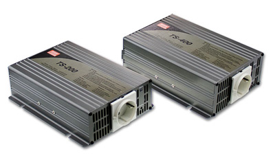

Компания Mean Well представила инверторы, предназначенные для преобразования входного постоянного напряжения 12, 24 или 48 В в переменное синусоидальное напряжение 110/230 В. Частота в инверторах зависит от модели 50/60 Гц. Инверторы имеют высокую перегрузочную способность и могут работать с нагрузкой 230 Вт (TS-200) и 460 Вт (TS-400) в течение 3 минут или с нагрузкой 300 Вт (TS-200) и 600 Вт (TS-400) в течение 10 секунд. Пиковая мощность инверторов (1 секунда) составляет 400 и 800 Вт соответственно.
Инверторы обеспечивают стабильность выходного напряжения не хуже ±3%, частоты — не более ±0.1 Гц и коэффициент гармоник выходного напряжения не более 3%.
Инверторы серий TS-200 и TS-400 можно устанавливать на транспортных средствах, яхтах, в загородных и передвижных домах, передвижных лабораториях, для подключения электробытовых и измерительных приборов, офисного оборудования и др.
