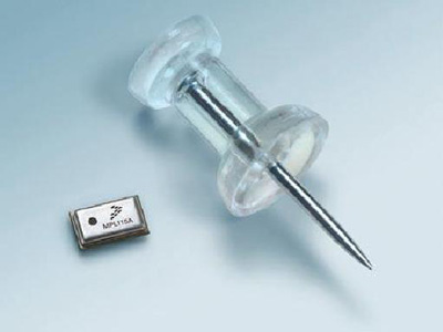

Компания Freescale Semiconductor выпустила новый датчик давления с цифровым выходом MPL115A для недорогих приложений, где требуется измерение атмосферного давления.
MPL115A

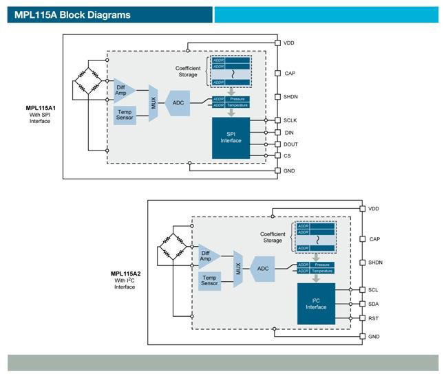

Микросхема содержит встроенный MEMS-датчик давления, датчик температуры, АЦП, а также блок цифрового интерфейса I²C или SPI. Во встроенном ПЗУ размещены данные по калибровке давления, которые считываются управляющим контроллером по цифровому интерфейсу для реализации алгоритмов температурной компенсации.
Новый датчик давления предназначен для применения в барометрах, высотомерах, метеостанциях, накопителях на жестком диске, для управления охлаждающими вентиляторами, различными навигационными устройствами, индикаторами утечки разнообразных жидкостей и газов.

  • Трудно сказать, я не уверен, что все данные считываются правильно. Хотя форматы данных, вроде бы совпадают. Значение давления и тем-ры считываются в 10 битном формате, т.е. последние 6 битов в младшем байте всегда равны 0, значения считываемых коэфф. тоже вроде бы правильные. "Прогнал" программу на ПК, ввел в нее полученные значения , рузультат не совпадает с реальным давлением, оно должно быть примерно 101 кПа.
  • Документ [URL="http://www.rlocman.ru/forum/showpost.php?p=24157&postcount=8"]AN3785.pdf[/URL] смотрели. Все ли пункты и условия выполнены. Т.е. ошибка в расчетах, насколько я понял, аппаратно все работает корректно?
  • К сожалению, я понятия не имею какие реально значения должны считываться из этой микросхемы. Никаких примеров в даташитах нет, кроме этой дурацкой программы. В самом даташите полно не точностей, программа составлена тупо по алгортиму. В ней есть явные несуразицы. С помощью контроллера я просчитать не могу, пришлось переделывать ее под ПК. В результате на выходе получается 400 с копейками, явная ерунда.Что касается интерфейса I2C, то он вроде бы работает нормально, вместо датчика давления я подключал часовую микросхему, считывал показания регистра секунд.Вроде бы тикали....секунды.
  • Да, информации по этому датчику еще мало, новый прибор. Просмотрев документ еще раз, я так понял, что константы компенсации постоянны (т.е. прибор калибруется в заводских условиях), хранятся во внутренней ROM и их нужно лишь один раз считать и затем применять при расчетах. Т.е. с выхода датчика мы получаем «сырые» данные с АЦП. Далее (как по даташиту) значение Pcomp мы получаем (должны получить) в диапазоне от 0 до 1023. В выражение подставляются калибровочные коэффициенты и значение температуры (тоже сырые данные). Значение Pcomp=0 соответствует 50 kPa, значение 1023 – 115 kPa Если вы получали на выходе значение 400 (что это за значение, где на выходе), То вычислив (применительно к диапазону 50 - 115 kPa мы получим 75 kPa, что тоже не внушает доверия... Это так, были рассуждения мои. Как получить и где какие коэфф. я так и не разобрался по даташиту.... Ан нет, разобрался... :) Правильно ли считывали коэффициенты?
  • Прибор калибруется производителем и все компенсирующие коэф. действительно записаны в память. Вот считывать их не необходимости. Все коррекции происходят в самом датчике. на выходе точная инф. Взгляните... [url]http://cache.freescale.com/files/sensors/doc/app_note/AN3785.pdf?fpsp=1[/url]
  • Этот документ уже есть во вложении в этой ветке чуть выше. Однако... по доке утверждается, что Host контроллер выполняет вычисления. Т.е. эти коэфф. используются для применения компенсационного алгоритма к данным поступаемым с АЦП датчика давления/температуры.
  • Рассуждения верные. На выходе датчика действительно должны быть значения в диапазоне 0 - 1023. Коэфф-ты . храняться во вн. ROM. Но вычисдятся должны произв. каждый раз при измерении.Т.к. там учитывается тем-ра. Далее, скоректированное значение давления (т.е. с учетом тем-ры и поправочных коэфф-тов) подставляется в формулу , по которой мы и получаем конечный результат. Проблема в том, что датчик выдает на выходе АЦП примерно 400 (0х1АА), а это в два раза меньше нормы. Дальше, для вычимсления полинома необх 32 битные переменные, а Си компилятор фирмы Keil, с которым я работаю, не поддерживает переменные типа long int. Я пробовал "прогонять" эту программу на ПК , в С++ Билдере, подставлял разные значения от 0 до 1023, на выходе результат все равно не правильный. Из чего я сделал вывод, что считываемые мною данные, все таки, не верны. Хотя форматы считываемых данных совпадают. Это сбивает столку. Сегодня попробую предпринять очередной мозговой штурм. Дело в том что с системой команд мне тоже не все до конца ясно. В приведенных примерах, по моему есть не понятные вещи. Например - [Start],0x60+[W],0x12,0x01,Stop. Не пойму, для чего нужна команда 0х01.
