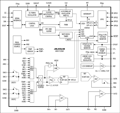

MAX11359A - интеллектуальная система сбора данных от Maxim, базирующаяся на 16-разрядном сигма-дельта АЦП, предназначена для работы в микропроцессорных системах. Устройство содержит АЦП, ЦАП, операционные усилители, источник опорного напряжения, датчик температуры, аналоговые ключи, тактовый генератор на 32 кГц, часы реального времени, высокочастотную схему подстройки частоты (FLL), четыре программируемых пользователем порта ввода-вывода, генератор прерываний, а также два монитора напряжения на 1.8 В и 2.7 В.
Система MAX11359A имеет сдвоенный 10:1 дифференциальный мультиплексор с диапазоном входного сигнала от 0 В до AVDD. Встроенный усилитель с программируемым коэффициентом усиления от 1 до 8, предназначенный для измерения низкоуровневых сигналов, уменьшает комплексность внешних цепей.
MAX11359A работает в диапазоне напряжений питания +1.8...+3.6 В и потребляет всего 1.4 мА в нормальном режиме и 6.1 мкА в режиме сна. На борту устройства имеется один ЦАП и два независимых ОУ.
Последовательный интерфейс, совместимый либо с SPITM/QSPITM либо с MICROWIRETM, используется для включения и конфигурирования микросхемы, а также проверки статуса всех ее функциональных блоков.
MAX11359A доступен в корпусе 40-pin TQFN. Характеристики определены как для коммерческого (0°C ... +70°C), так и для промышленного (-40°C... +85°C) диапазонов рабочих температур.
