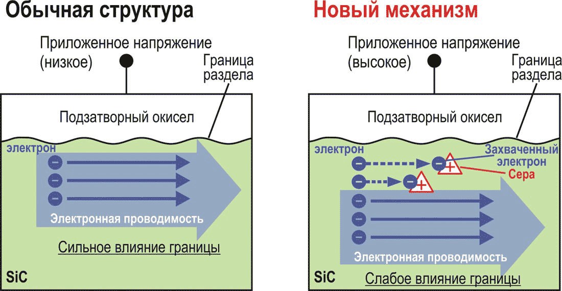

Корпорация Mitsubishi Electric и Токийский университет объявили о совершенно новом, по их мнению, механизме повышения надежности мощных карбид кремниевых (SiC) полупроводниковых устройств в системах силовой электроники. Реализация нового механизма стал возможна в результате подтверждения того факта, что сера, внедренная под границу подзатворного окисла и SiC, захватывает часть электронов протекающего через прибор тока, что повышает пороговое напряжение, не меняя сопротивления прибора. Как ожидается, этот механизм приведет к появлению более надежного силового электронного оборудования с повышенной стойкостью к электромагнитным шумам, способным нарушать работу систем.

До настоящего времени считалось, что по сравнению с обычным азотом или фосфором сера не является подходящим поставщиком электронов для тока проводимости в мощных полупроводниковых устройствах на SiC. Однако Mitsubishi Electric и Токийский университет сосредоточили свое внимание на другом свойстве серы, а именно на том, что сера в SiC по своей природе стремится захватывать электроны. Подтверждение этого свойства стало основой разработки нового механизма для мощных полупроводниковых SiC приборов.
Влияние серы, внедренной под границу раздела между оксидной изоляцией затвора и SiC
Рисунок 1. Влияние серы, внедренной под границу раздела между оксидной изоляцией
затвора и SiC.

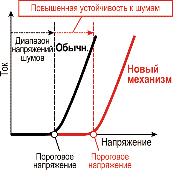

Надлежащее количество и распределение атомов серы в SiC (Рисунок 1, справа) до определенной степени блокирует электроны у границы раздела и, таким образом, увеличивает пороговое напряжение, не влияя на сопротивление прибора. Подходящий атом, обладающий такими электрическими свойствами, настоятельно требовался для создания устройств, не подверженных сбоям из-за воздействия внешних электромагнитных помех. В этом отношении новый механизм является более надежным, чем обычные механизмы (Рисунок 2), и при этом позволяет сохранять низкое сопротивление открытого канала.
Зависимость между током и напряжением мощного SiC полупроводникового прибора
Рисунок 2. Зависимость между током и напряжением
мощного SiC полупроводникового прибора.
