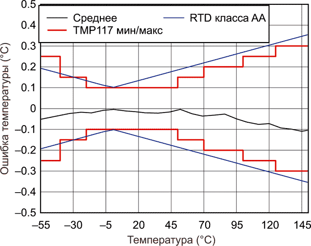

    TMP117 обеспечивает прямой отсчет температуры без дополнительных ошибок линеаризации или выборки, гарантируя следующую точность измерений:
    • ±0.1 °C от –20 °C до +50 °C,
    • ±0.15 °C от –40 °C до +50 °C,
    • ±0.2 °C от –40 °C до +100 °C,
    • ±0.25 °C от –55 °C до +125 °C,
    • ±0.3 °C от –55 °C до +150 °C;

Зависимость ошибки измерения от температуры
Зависимость ошибки измерения от температуры.

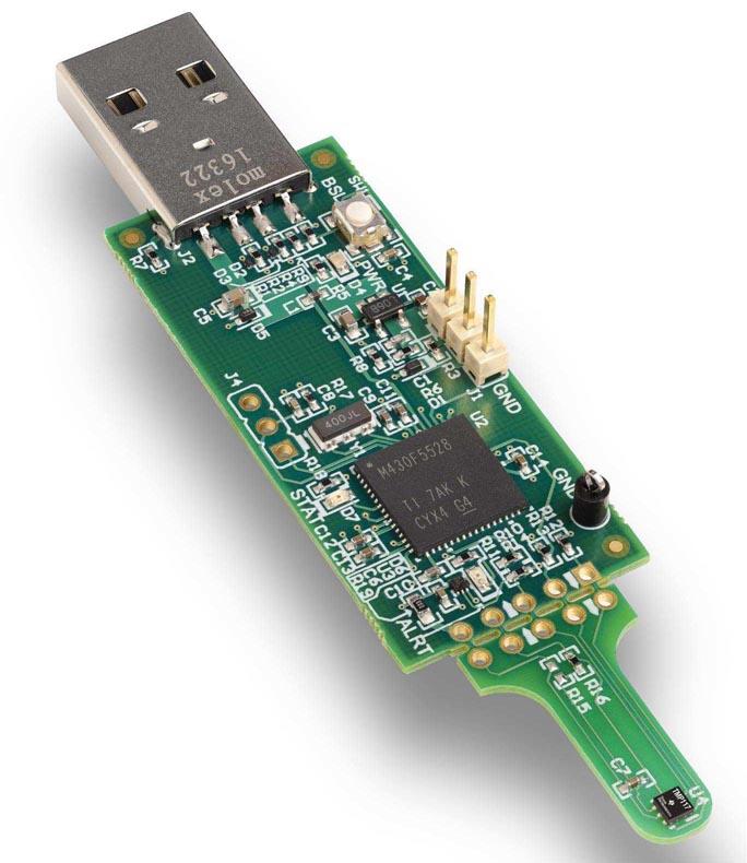

Быстро приступить к разработке высокоточных приложений инженерам поможет оценочная плата TMP117EVM.
Оценочная плата цифрового датчика температуры TMP117 (TMP117EVM)
температуры TMP117 (TMP117EVM).
