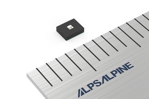

Компания Alps Alpine пополнила линейку своих приборов датчиком силы HSFPAR004A. Датчик повышает стойкость к ударным нагрузкам и при наименьших размерах в отрасли обеспечивает высокую линейность и высокое разрешение, что делает его идеальным прибором для использования в стилусах и других устройствах ввода.

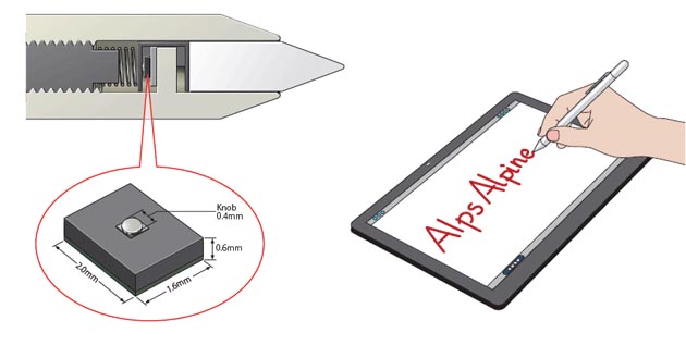

В наши дни электронные доски и планшеты используются, например, на школьных занятиях и собраниях акционеров. Поэтому спрос на устройства, имеющие форму авторучки (стилусы) и используемые, в основном, для творческой работы, включая цифровое рисование, постоянно растет. Сенсорные ручки, или стилусы, содержат датчики силы, которые отслеживают траекторию кончика ручки, а затем воспроизводят изображения различной толщины, соответствующие приложенному давлению. Для стилуса требуется датчик с высоким разрешением и линейностью, но одновременно он должен быть достаточно прочным, чтобы не сломаться при падении пера на пол.
Alps Alpine - HSFPAR004A
HSFPAR004A соответствует этим требованиям, поддерживая характеристики уже существующих продуктов в части высокой линейности (менее 2% от полной шкалы), высокого разрешения (обнаруживают микросилы менее 0.01 Н) и небольших размеров (2.00 мм × 1.60 мм × 0.66 мм), обеспечивая в тоже время повышенную ударопрочность до 55 Н. Ресурс датчика составляет 1,000,000 циклов. Прибор устойчив к внешним магнитным и электрическим полям. Помимо использования в устройствах ввода, датчик подходит для производственных установок, работающих с высокоточным оборудованием, а также для широкого спектра других приложений, особенно для точной регулировки силы захвата роботизированных манипуляторов.

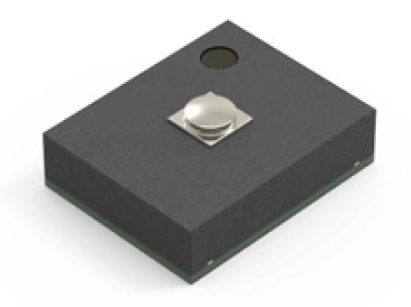

Повышенная ударопрочность датчика достигнута за счет увеличения диаметра исполнительного элемента чувствительной зоны с существующих 0.20 мм до новых 0.40 мм при сохранении закругленной наружной кромки для рассеивания ударов. В результате уменьшается риск поломки датчика в стилусах в случае случайного падения ручки, но по-прежнему гарантируется плавная передача нажима пера и сохраняется простота интеграции в конечные продукты. Массовое производство ведется с марта 2019 года.
