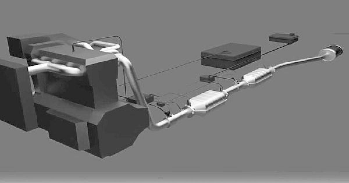

ZSSC4175 отвечает потребностям автопроизводителей в повышении эффективности использования топлива и соответствия все более строгим нормам выбросов в атмосферу
Integrated Device Technology (IDT), дочерняя компания Renesas Electronics Corporation, выпустила новую микросхему преобразователя сигналов двойных термопар, предназначенную для применения в автомобильных выхлопных системах. ZSSC4175 обеспечивает высокоточное усиление и коррекцию сигналов термопар, гарантируя очень высокую точность измерения температуры выхлопных газов – данных, которые используются системами управления двигателем для снижения вредных выбросов и экономии топлива.

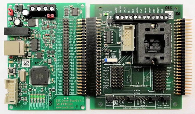

Оценочная плата для датчика ZSSC4175
Оценочная плата для датчика ZSSC4175.
