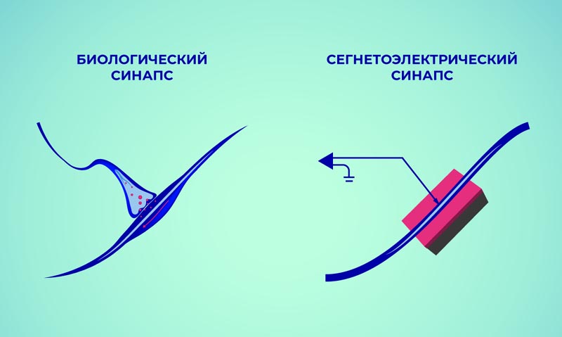

Исследователи реализовали мемристор второго рода в виде сегнетоэлектрического туннельного перехода — двух электродов, между которыми проложена тонкая пленка сегнетоэлектрика, оксида гафния (рис. 1, справа). Внешние электрические импульсы контролируют поляризацию пленки в мемристоре, что и определяет его сопротивление.

Рисунок 1. Слева изображен синапс из живого мозга — прообраз искусственного
синапса (справа). Последний представляет собой мемристор, реализованный
в виде туннельного сегнетоэлектрического перехода — тонкой пленки
оксида гафния (розовый), проложенной между электродом из нитрида
титана (синий) и кремния (серый). Кремниевый электрод одновременно
играет роль подложки. Внешние электрические импульсы переключают
состояния мемристора за счет изменения поляризации оксида гафния и,
следовательно, его проводимости.
«Самое сложное — это подобрать подходящую толщину сегнетоэлектрического слоя, — добавляет Анастасия Чуприк. — Оказалось, что для оксида гафния она составляет 4 нанометра. Если сделать пленку всего на нанометр тоньше, то она потеряет сегнетоэлектрические свойства, а если толще — электроны не смогут туннелировать через нее, а именно туннельный ток поддается регулировке через поляризацию».
