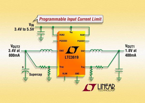

Компания Linear Technology анонсировала синхронный понижающий DC/DC конвертер LTC3619. Преобразователь работает на частоте 2.25 МГц, имеет два выхода с регулируемым порогом токовой защиты и обладает КПД до 96%. Диапазон входного напряжения 2.5…5.5 В делает LTC3619 идеальным решением для устройств, питающихся от одной Li-Ion батареи либо от порта USB. Два независимых выхода могут обеспечить питание современных сигнальных процессоров и микроконтроллеров. Порог токовой защиты задается внешним резистором в диапазоне от 200 мА до максимального значения тока нагрузки. Ток покоя LTC3619 составляет всего 50 мкА, что позволяет оптимально использовать энергию батареи. Малый размер внешних компонентов в сочетании с компактным DFN-корпусом дают возможность разработчикам минимизировать размеры всего устройства в целом.
LTC3619
Технические характеристики:
  • Входное напряжение - .5…5.5 В;
  • Выходное напряжение - 0.6.5 В;
  • Выходной ток по каналу 1 - 400 мА;
  • Выходной ток по каналу 2 - 800 мА;
  • Рабочая частота - 2.25 МГц;
  • КПД - до 96%;
  • Корпус - DFN10; MSOP10.
Применение:
  • Питание сигнальных процессоров и микроконтроллеров портативных устройств.
