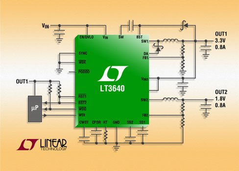

Компания Linear Technology представила двухканальный понижающий DC/DC конвертер LT3640. Преобразователь дополнительно оснащен схемой сброса микроконтроллера при подаче напряжения питания (Power On Reset) и сторожевым таймером (Watchdog Timer). Один из каналов LT3640 представляет собой несинхронный DC/DC конвертер с диапазоном входного напряжения от 4 В до 36 В, второй – синхронный с напряжением питания от 2.5 В до 5.5 В. При малых токах нагрузки преобразователь переходит в режим “Burst Mode”, позволяющий повысить КПД и снизить уровень пульсаций выходного напряжения при малой нагрузке.
Linear Technology. Понижающий DC/DC конвертер LT3640
Технические характеристики:
  • Входное напряжение канала 1 – 4…36 В;
  • Выходной ток канала 1 – 1.3 А;
  • Входное напряжение канала 2 – 2.5…5.5 В;
  • Выходной ток канала 2 – 1 А;
  • Потребляемый ток в спящем режиме – не более 1 мкА;
  • Корпус – TSSOP28; QFN28.
