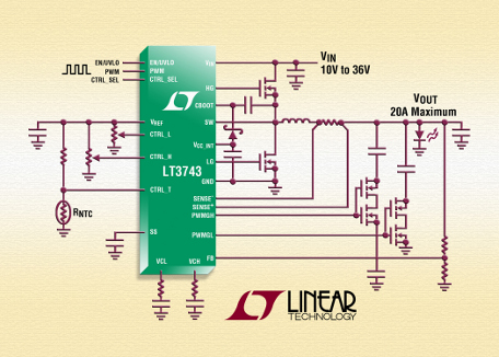

Компания Linear Technology представила понижающий синхронный DC/DC конвертер, разработанный для управления мощными светодиодами. При входном напряжении 12 В LT3743 обеспечивает ток через светодиоды 20 А. В импульсном режиме при питании от 12 В драйвер может обеспечить ток до 40 А. Высокая эффективность, составляющая более 95%, снижает рассеиваемую мощность и упрощает проектирование теплоотвода. Рабочая частота DC/DC конвертера задается внешним резистором в диапазоне от 200 кГц до 1 МГц, что позволяет добиться оптимального соотношения эффективности и размеров внешних пассивных компонентов. Регулировка яркости осуществляется скважностью внешнего синхронизирующего сигнала, либо задается внешним резистивным делителем. Малые размеры корпуса позволяют создать на базе LT3743 компактное экономичное устройство для управления мощными светодиодами.
LT3743
Технические характеристики:
  • Входное напряжение - 6…36 В;
  • Выходной ток - до 20 А;
  • Потребляемый ток в спящем режиме - не более 1 мкА;
  • Рабочая частота - 200…1000 кГц;
  • Корпус - QFN28 4×5мм с теплоотводом, TSSOP28 с теплоотводом.
Применение:
  • DLP проекторы;
  • Архитектурная подсветка;
  • Лазерные диоды.
