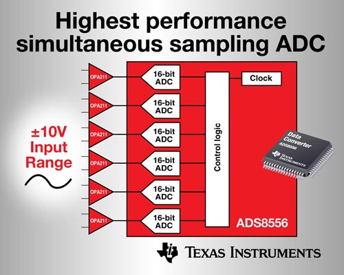

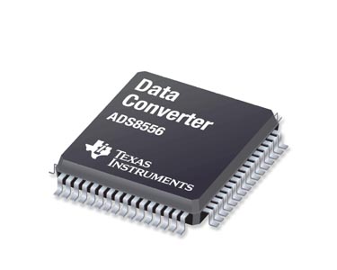

Компания Texas Instruments Incorporated (TI) объявила о выпуске семейства 16-, 14- и 12-разрядных аналого-цифровых преобразователей (АЦП) с одновременной дискретизацией и регистром последовательных приближений (successive approximation register - SAR), имеющих высоковольтные входы. Устройства ADS8556, ADS8557 и ADS8558 имеют частоту дискретизации 730 киловыборок в секунду и отношение сигнал-шум (signal-to-noise ratio - SNR) до 91.5 дБ, а также оснащены единственным в отрасли АЦП с одновременной дискретизацией, обеспечивающим истинную 16-разрядную точность без пропуска кодов. Новые АЦП позволят разработчикам достичь максимальной производительности при подключении входов или датчиков самого разного типа в таких приложениях, как управление многоосными электродвигателями, одновременный сбор данных, робототехническое оборудование, управление качеством электропитания и защита по электропитанию. Подробная информация об устройствах доступна на сайте www.ti.com/ads8556-pree.
ADS8556
Основные характеристики и преимущества
  • Отношение сигнал-шум 91.5 дБ (стандартное) на 3.5 дБ лучше, чем у конкурирующих изделий, что приводит к более высокому разрешению для сигналов динамического диапазона; частота дискретизации 730 киловыборок в секунду на канал более чем вдвое превышает частоту дискретизации у ближайшего конкурента
    • ADS8556 (16-разрядный): SNR 91.5; в 2 раза быстрее;
    • ADS8557 (14-разрядный): SNR 85; в 2,5 раза быстрее;
    • ADS8558 (12-разрядный): SNR 73.9; приблизительно в 3 раза быстрее.
  • Настоящие биполярные входы с программным выбором входных диапазонов до ±12 В позволяют легко подключать широкий ряд входов и датчиков.
  • Малое рассеяние мощности: 298.5 мВт при максимальной скорости обработки данных; 150 мВт при 250 киловыборок в секунду.
  • Превосходные рабочие характеристики и внешнее преобразование для синхронизации нескольких устройств позволяют создавать гибкие и расширяемые системы.
  • Рабочие характеристики устройства становятся наилучшими при использовании малошумящих операционных усилителей компании TI: малошумящий прецизионный усилитель OPA827 с входом на полевых транзисторах для источников выходного сигнала с высоким полным сопротивлением; и маломощный ±18 В операционный усилитель TI с самым низким уровнем шумов OPA211. Эти АЦП хорошо работают со многими микроконтроллерами и встраиваемыми контроллерами, включая устройство TMS320F2812 производства компании TI.
