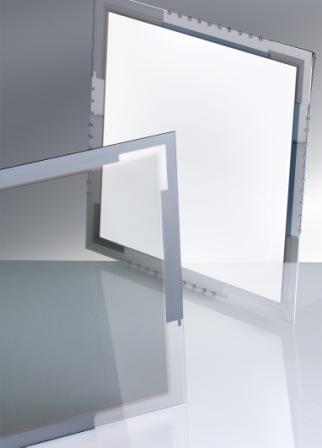

OSRAM Opto Semiconductors сообщила о разработке прототипа прозрачного OLED толщиной всего несколько сотен микрометров, не нуждающегося в специальной герметизации. Представленные образцы со светоизлучающей поверхностью 210 см2 уже продемонстрировали огромные потенциальные возможности использования OLED в качестве источников света.
Выключенный OLED едва заметен. Включенный излучает интенсивный свет равномерно со всей поверхности.
