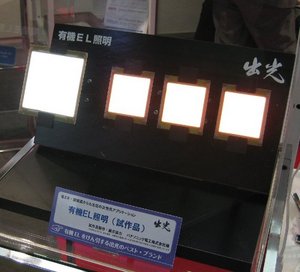

Фирма Idemitsu Kosan продемонстрировала опытные образцы OLED светильников, в которых использовала флуоресцентные и фосфоресцентные OLED материалы собственной разработки. Эффективность фосфоресцентных OLED выше, чем флуоресцентных. На показанной ниже фотографии левая панель, ориентированная, преимущественно, на европейский рынок, имеет высокую цветовую температуру, и сделана как из флуоресцентных, так и из фосфоресцентных материалов. Остальные 3 панели сделаны только из флуоресцентных материалов, и имеют низкую цветовую температуру.
Idemitsu Kosan демонстрирует светильники на основе OLED материалов
Idemitsu уже приступила к промышленному производству красных фосфоресцирующих материалов и заканчивает подготовку к производству зеленых. О перспективах производства синих материалов представители фирмы пока ничего сказать не могут, так как достигнутый на сегодня срок их службы в 10 раз меньше требуемого.

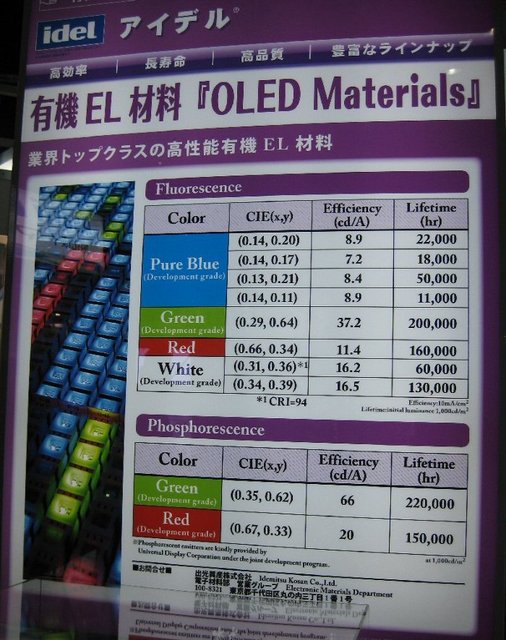

А в этой таблице характеристик OLED материалов вы можете увидеть срок службы и эффективность каждого цвета (для увеличения кликните на рисунке):
 Перевод таблицы характеристик материалов
Флуоресцентные
Цвет
Координаты цвета
(x,y)
Эффективности
(кд/А)
Срок
службы (час
Чистый синий
(0.14, 0.20)
8.9
22,000
(0.14, 0.17)
7.2
18,000
(0.13, 0.21)
8.4
50,000
(0.14, 0.11)
8.9
11,000
Зеленый
(0.29, 0.64)
37.2
200,000
Красный
(0.66, 0.34)
11.4
160,000
Белый
(0.31, 0.36)
16.2
60,000
(0.34, 0.39)
16.5
130,000
Фосфоресцентные
Цвет
Координаты цвета
(x,y)
Эффективности
(кд/А)
Срок
службы (час)
Зеленый
(0.35, 0.62)
66
220,000
Красный
(0.67, 0.33)
20
150,000
