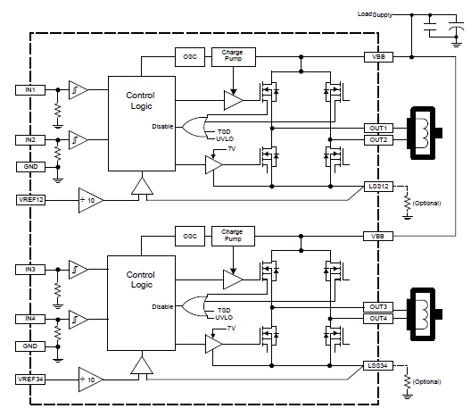

Функциональная схема A4954
A4954  Functional Block Diagram
