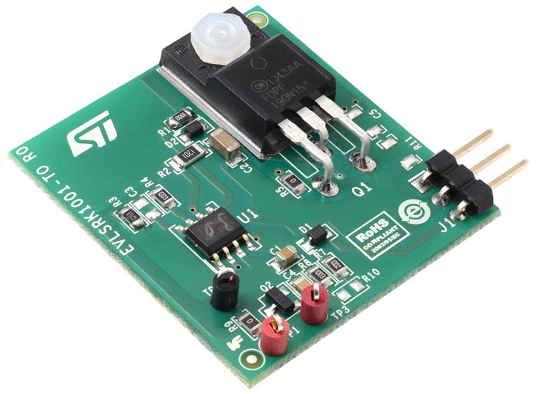

Оценочная плата адаптивного контроллера синхронного выпрямителя на основе SRK1001 для демонстрационной платы обратноходового преобразователя
платы обратноходового преобразователя.
