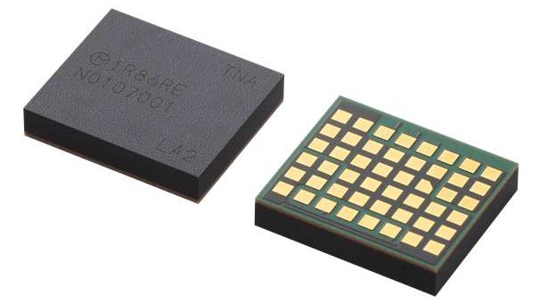

Модуль с размерами 9 мм × 10.5 мм × 2.1 мм содержит все необходимые пассивные компоненты, включая выходной сглаживающий конденсатор, обеспечивающие высокие динамические характеристики системы. Таким образом, для большинства приложений требуется меньше дополнительных внешних элементов. При существенно меньших размерах, чем у конкурирующих продуктов, по значению КПД новое устройства превосходит их более чем на 10%. Сокращенное количество внешних компонентов позволяет примерно вдвое уменьшить площадь конечного решения по сравнению с любыми имеющимися на рынке альтернативными продуктами.

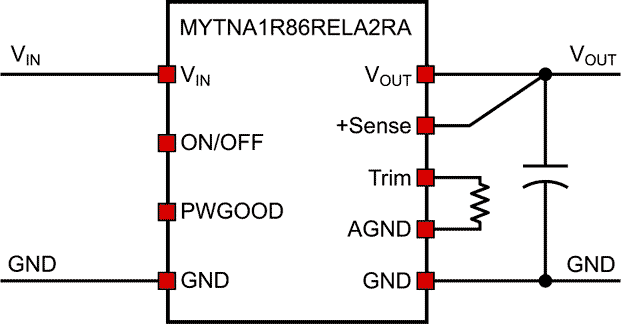

Упрощенная схема включения
Упрощенная схема включения.

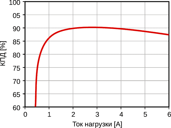

Зависимость КПД от тока нагрузки
Зависимость КПД от тока нагрузки.
