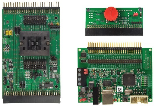

Оценочный набор для микросхем ZSSC324x
Оценочный набор для микросхем ZSSC324x.
