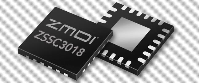

Компания ZMDI представила новый 18-битный преобразователь сигналов датчиков ZSSC3018. Высокое разрешение устройства будет востребовано в автомобилестроении, промышленности и медицине, в системах передачи информации и в потребительских приложениях. Микросхема ZSSC3018 выпускается в 24-выводном корпусе PQFN.

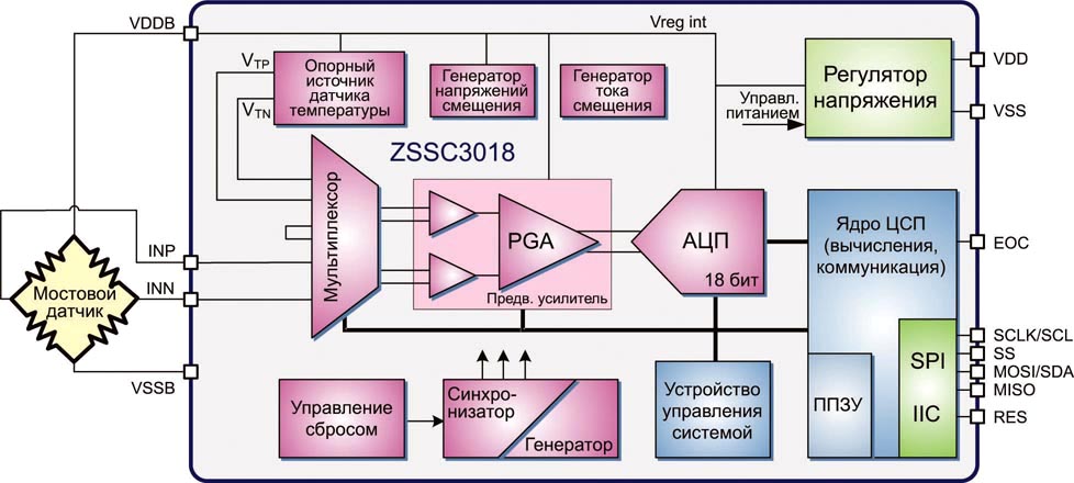

ZSSC3018 выполняет смещение уровня измеренного сигнала, изменение его диапазона, а также температурную компенсацию 1-го и 2-го порядка. Разработанная для коррекции сигналов резистивных мостов или датчиков с выходом по напряжению, микросхема также может измерять истинную температуру с помощью встроенного датчика. Калибровочные коэффициенты ZSSC3018 хранятся внутри микросхемы в высоконадежной энергонезависимой многократно программируемой памяти, легко программируемой через последовательный интерфейс. ZSSC3018 обеспечивает увеличенную скорость обработки сигналов, улучшенное разрешение и повышенную помехоустойчивость, необходимые для высокоскоростных систем управления, защиты и измерений со строгими ограничениями уровня потребляемой мощности.
Блок-схема ZSSC3018
Блок-схема ZSSC3018. (Для примера показан резистивный мост).
