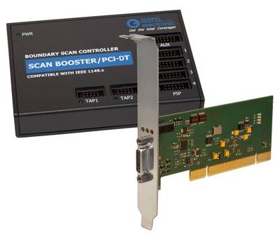

Немецкая компания Goepel electronic приступила к производству контроллера Scanbooster/PCI-DT в соответствии со спецификацией PCI шины персональных компьютеров. Недорогой контроллер ориентирован на использование метода BOUNDARY SCAN испытания состояний внутренних соединений в печатных платах и внутри самих интегральных схем.
Дешевый контроллер PCI для тестирования электронных устройств
Контроллер поддерживает работу с тестами метода BOUNDARY SCAN:
  • JTAG/boundary scan tests;
  • VarioTAP emulation tests;
  • Внутрисхемное программирование (ISP);
  • Внутрисистемное программирование ПЛИС;
  • Внутри системное программирование флэш-памяти умеренного объема последовательных устройств EEPROM
«Контроллер Scanbooster/PCI-DT был разработан для того, чтобы открыть возможность использования высокоразвитого интерфейса персональных компьютеров для приложений Boundary Scan с критической протяженностью цепей сигналов», – говорит менеджер продаж компании Goepel electronic Бетина Рихтер (Bettina Richter) .
Контроллер смонтирован на плате, устанавливаемой в обычный PCI разъем материнской платы персонального компьютера. На плате имеются два раздельных приемно-передающих порта TAP (Test Access Port), обеспечивающих работу с измерительными терминалами по кабелям длиной до четырех метров и поддерживающих программируемую TCK (Technology Compatibility Kit) частоту до 16 МГц.
Заменяемые платы портов TAP Interface Cards (TIC) обеспечивают возможность легко адаптировать контроллер к вновь возникающим задачам тестирования электронных схем. Параметры шины тестирования, такие как входные и выходные напряжения, входные и выходные импедансы, можно независимо программировать для каждого порта TAP отдельно.
Дополнительные ресурсы контроллера:
  • программируемый 32-вольтовый уровень сигналов;
  • динамический параллельный ввод/вывод;
  • два канала преобразования АЦП и ЦАП;
  • внешний триггер сигнала;
  • три статических входа/выхода
обеспечивают его пригодность для операций расширенного тестирования и программирования ПЛИС и флэш компонентов.
Разработанные программы для этого контролера совместимы с другими контроллерами серии Scanbooster и передовой платформой Scanflex.
