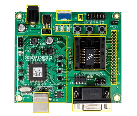

Компания для разработчиков предлагает демонстрационную плату DEMO9RS08KB12 с установленным микроконтроллером MC9RS08KB12. На плате также имеется все необходимое для полной и быстрой разработки устройств на микроконтроллере MC9RS08KB12. Все выводы микроконтроллера доступны на 36-выводном разъеме, установлены пользовательские кнопки и светодиоды, встроенный интерфейс USB BDM для фоновой отладки полнсостью поддерживаемый отладочными инструментами CodeWarrior.
