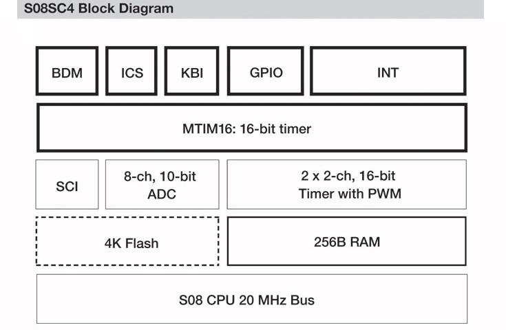

Компания Freescale пополнила семейство 8-битных микроконтроллеров для применения в автомобильной электронике микроконтроллером MC9S08SC4, выполненным на базе ядра HCS08. Имея в своем составе Flash-память программ объемом 4 Кбайт, богатый набор периферии, заключенные в миниатюрный корпус, MC9S08SC4 идеален для применения в приложениях, где имеет решающее значение цена и занимаемое место: отслеживание состояния кнопок, управление освещением, контроллеры реле и базовые функции контроля двигателя.
Также стоит заметить, что встроенный последовательный коммуникационный интерфейс поддерживает LIN, внутренний RC осциллятор избавляет от необходимости во внешнем кварцевом резонаторе, что сокращает стоимость системы. Дополнительно, микроконтроллеры S08SC4 полностью совместимы (программно, по выводам корпуса) с микроконтроллерами семейства S08SG, поэтому пользователи могут легко мигрировать к устройствам с большим объемом памяти.
Freescale S08SC4
Отличительные особенности микроконтроллера MC9S08SC4:
  • ядро HCS08, рабочая частота до 40 МГц, рабочая частота системной шины до 20 МГц;
  • набор инструкций HC08, добавлена инструкция BGND;
  • 4 КБайт Flash-память программ с сохранением полной работоспособности во всем диапазоне рабочего напряжения;
  • 256 Байт RAM;
  • несколько режимов с пониженным энергопотреблением;
  • внутренний RC осциллятор;
  • два 2-канальных таймера/ШИМ с входами захвата, выходами сравнения;
  • 8-канальный 10-битный АЦП:
    • время преобразования 2.5 мкс;
    • функция автоматического сравнения;
    • встроенный температурный сенсор;
  • последовательный коммуникационный интерфейс:
    • полнодуплексный;
    • поддержка интерфейса LIN;
  • сторожевой таймер с настройкой источника тактовой частоты;
  • модуль определения снижения питающего напряжения с выработкой прерывания и сброс;
  • защита блока Flash;
  • обнаружение неверной операции с выработкой сигнала «сброс»;
  • обнаружение неверного адреса с выработкой сигнала «сброс»;
  • 12 линий ввода/вывода общего назначения;
  • 8 выводов с поддержкой прерываний с конфигурируемой полярностью;
  • отладочный интерфейс Single-wire, поддержка точек останова;
  • напряжение питания: 4.5 В … 5.5 В;
  • корпус: 16-выводный TSSOP.
