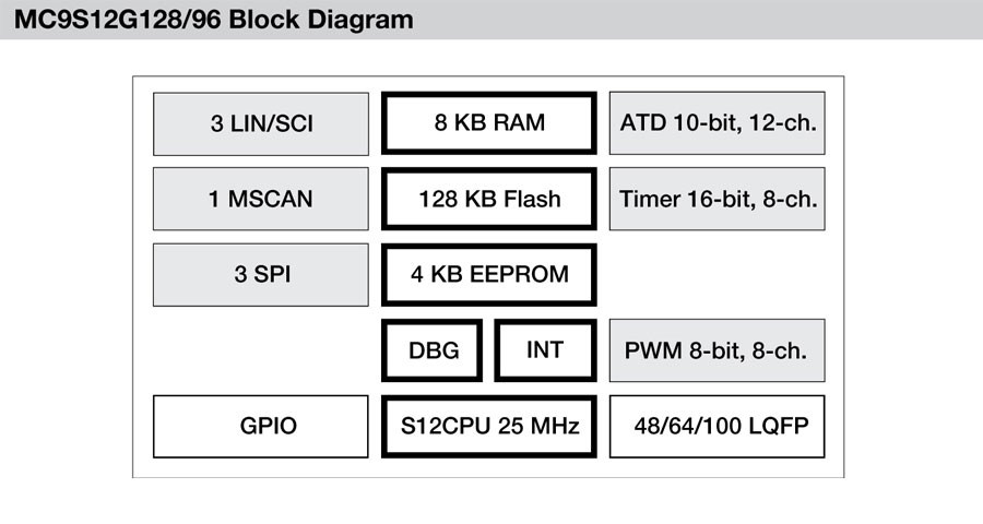

Блок-схема микроконтроллеров семейства MC9S12G
Freescale: Блок-схема микроконтроллеров MC9S12G
