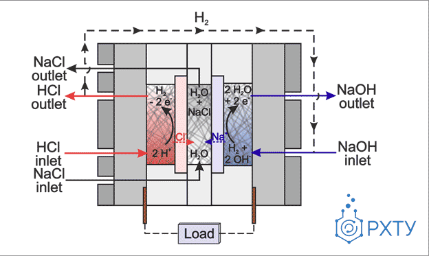

Схематическое изображение разрядной ячейки батареи в разрезе
Схематическое изображение разрядной ячейки батареи в разрезе. Изображение
предоставлено авторами исследования.

Существуют разные конструкции нейтрализационной батареи, но все их объединяет общая идея – две жидкости с отличным рН прокачиваются через разные емкости внутри батареи. Они физически не смешиваются между собой, но зато вступают в электрохимические реакции, некоторые продукты которых переходят из одной емкости в другую. За счет такого своеобразного круговорота веществ и выделяется или, наоборот, запасается энергия. Ключевая идея батареи российских ученых – это использование двух водородных электродов, то есть в обеих емкостях происходят реакции с участием водорода, и суммарная реакция нейтрализации составляется именно из них.
Сама разработанная ячейка была разделена на три части. В левую, прикатодную часть непрерывно подавался HCl, который диссоциировал на протоны H+ и хлорид-анионы Cl-, а в правую, прианодную – NaOH, который в свою очередь диссоциировал на Na+ и OH+. При разряде батареи на катоде ионы H+ превращались в H2. Дальше водород передавался в правую треть батареи, где уже встречался с OH- на аноде и превращался в воду.
Получается, что поток водорода в этой системе закольцован – при заряде он выделяется слева на катоде и потребляется справа на аноде. Точно так же закольцован и поток электронов – они наоборот выделяются справа на аноде, уходят во внешнюю цепь, там совершают полезную работу, а потом приходят на катод, чтобы поучаствовать в реакции восстановления H+. Наконец в третью часть батареи - ту, которая на схеме расположена посередине - приходят ионы Na+ и Cl-, образовавшиеся при диссоциации кислоты и щелочи. Там Na+ и Cl- объединяются в соль NaCl, как и должность быть в реакции нейтрализации. При этом все эти реакции и потоки можно обратить в строго обратную сторону - тогда батарея будет не разряжаться, а заряжаться.
