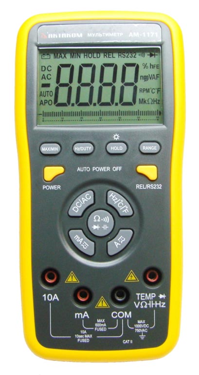

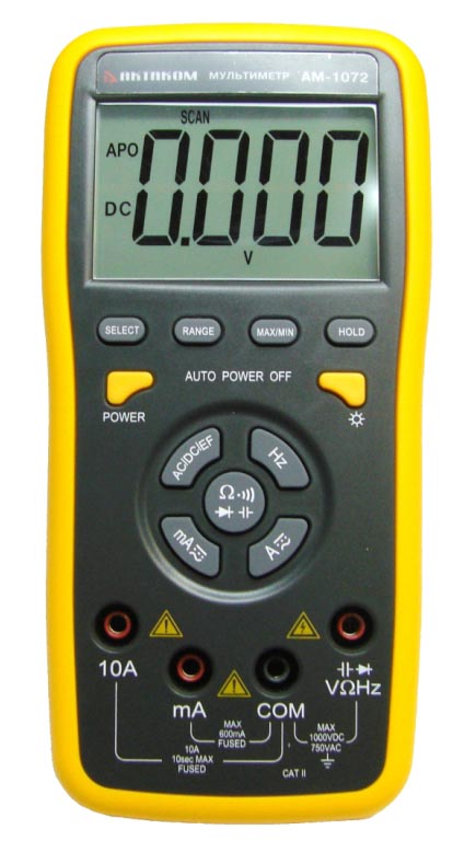

Мультиметры АКТАКОМ АМ-1072 и АМ-1171 имеют широкий ЖК дисплей с подсветкой 35/6 разряда, 5999 отсчетов (70×50 мм) и базовую погрешность всего 0.5%.
Мультиметр Актаком АМ-1072 Мультиметр Актаком АМ-1171
Приборы отличаются небольшим весом и компактными размерами, на задней стороне корпуса имеются крепления для измерительных щупов, отверстие для подвешивания (например на гвоздь в стене) и подставка для удобного расположения на столе.
Повышенная безопасность и надежность приборов обеспечивается наличием 2 предохранителей, защитного хольстера и защитой от поражения электрическим током и неправильного подключения.
Оба прибора рассчитаны на измерение постоянного и переменного напряжения и тока в частотном диапазоне 40…400 Гц, а так же сопротивления до 60 МОм.
С точки зрения дополнительных функциональных возможностей мультиметры имеют ряд отличий:
  • АМ-1072 способен измерять емкость до 60 000 мкФ.
  • АМ-1171 имеет встроенный интерфейс USB (диск с ПО и кабель в комплекте); быстродействующую графическую шкалу; функцию удержания MAX/MIN значений и режим относительных измерений, а так же может измерять частоту до 30 МГц, емкость до 200 мкФ, коэффициент заполнения и температуру (с помощью входящей в комплект термопары К-типа).
