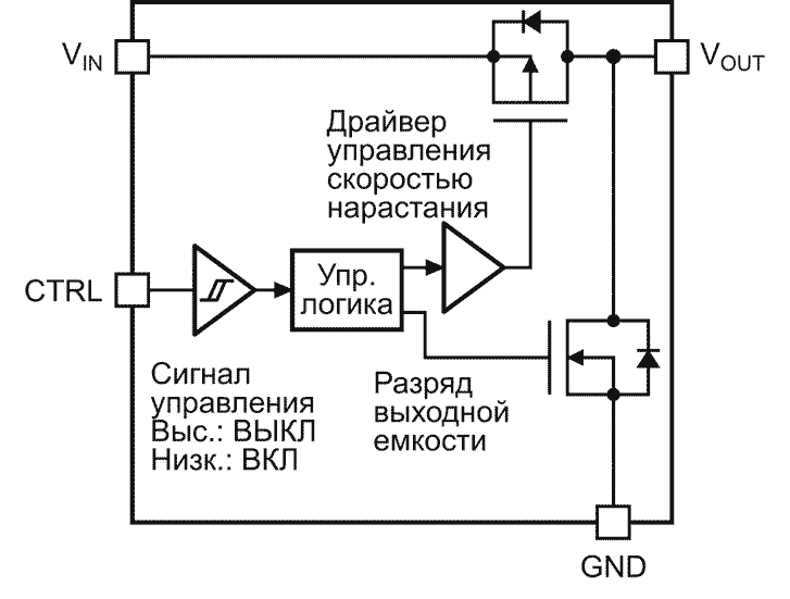

Специально для устройств серии TCK12xBG Toshiba разработала новую схему драйвера, благодаря которой типовой собственный ток потребления во включенном состоянии составляет всего 0.08 нА, что примерно на 99.9% меньше, чем у выпускаемой Toshiba в настоящее время микросхемы TCK107AG. Это значительно увеличивает время работы носимых устройств и устройств IoT, которые питаются от небольших батарей.
В серию вошли три коммутатора. TCK127BG имеет ключ автоматического разряда выходной емкости с высоким активным уровнем включения, для TCK128BG этот уровень низкий, а TCK126BG не содержит цепи автоматического разряда. Устройства работают от источника питания с напряжением от 1.0 В до 5.5 В и выдерживают управляющие и входные напряжения в диапазоне от –0.3 В до 6.0 В. Микросхемы рассчитаны на протекание непрерывного тока 1.0 А и импульсного тока 2.0 А.
Блок схема коммутатора TCK128BG
Блок схема коммутатора TCK128BG.
