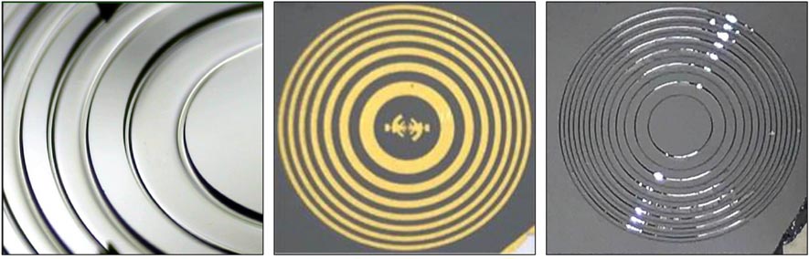

«Почти в 90% терагерцевых систем используются громоздкие кремниевые линзы диаметром около 10 мм и толщиной около 6 мм, — продолжает Аль-Дафайе. — Никаких устройств на кончике пальца с этой штуковиной не получится. Но мы нашли способ от неё избавиться».
Представленная в новой статье антенна имеет толщину всего 0.3 мм, то есть она в 20 раз тоньше, чем неуклюжая кремниевая линза, от которой страдает большинство таких устройств. «Но дело не только в меньшем размере, — объясняет Аль-Дафайе. — В нашем случае можно поместить ТГц-устройство прямо на плоскую антенну, интегрировав их в единую систему. Прежде приходилось располагать устройство на линзе, то есть мы имели дело в каком-то смысле с устройством в устройстве, а теперь всё — на одной платформе».
Результат такой интеграции — при сохранении важных характеристик устройству нужно намного меньше оптической мощности, а значит не требуются массивные лазеры и излучающую сигнал антенну можно расположить очень близко к принимающей. «Их можно обе уместить на кончике карандаша», — говорит Аль-Дафайе, подчёркивая, что с ранее доступной технологией эквивалентом этой системы были бы два отдельных устройства, размером по полметра каждое.
