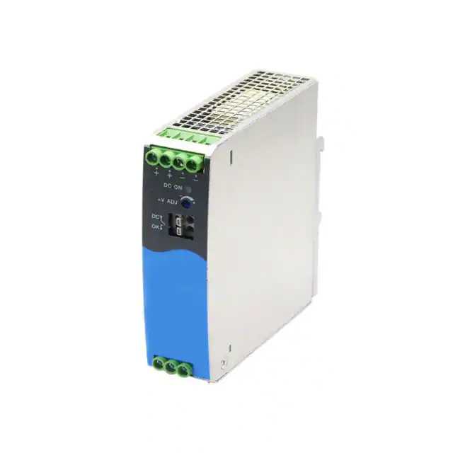

Производитель источников питания Mornsun расширил линейку продукции в форм-факторе Industrial для монтажа на DIN-рейку. В настоящий момент доступны источники питания (ИП) с каскадом коррекции коэффициента мощности семейства LIF/R2. Новая продукция относится ко второму поколению (R2) и характеризуется компактными размерами, высокой эффективностью и надежностью.
Семейство новой продукции состоит из трех серий LIF120-10R2, LIF240-10R2 и LIF480-10R2 с мощностями 120, 240 и 480 Вт (таблица 1). Данные ИП изготавливаются в узком корпусе шириной 32 мм для 120 Вт, 41 мм для 240 Вт и 48 мм для 480 Вт, имеют ЭМС по классу В и допускают возможность перегрузки до 150% длительностью до 3 секунд (для LIF120/240). Они способны работать в диапазонах температур -40/30…70ºС, обладают высоким КПД (до 94%), есть подстройка выходного напряжения, «сухой» контакт реле для удаленного контроля выходного напряжения (DC Ok) и необходимый комплекс защитных мер от перегрузки, короткого замыкания, превышения выходного напряжения и перегрева. Напряжение изоляции «вход-выход» – 3000 В.
