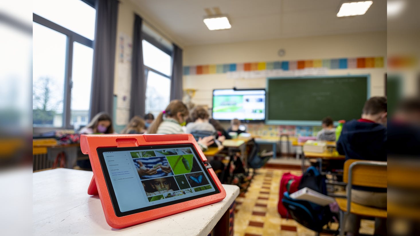

Планшету на переднем плане потребуется ключ Li-Fi для приема инфракрасных сигналов,
поступающих от передатчиков, прикрепленных к потолочным светильникам в этом классе
во Флобеке.

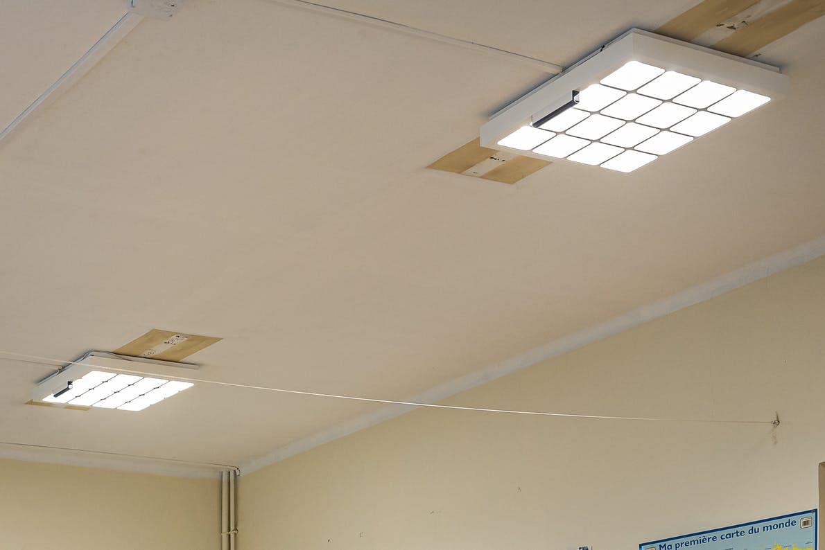

Школа во Флобеке использует для освещения светодиодные светильники Signify с подключенными
к ним инфракрасными передатчиками для Li-Fi. Передатчики представляют собой блоки с черной
окантовкой на одной из сторон каждого светильника.
