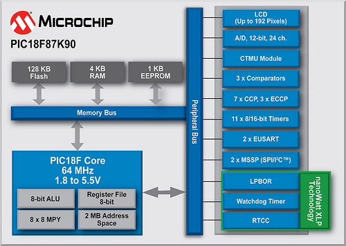

Компания Microchip Technology представила самую широкую в индустрии линию маломощных высокоэффективных 8-битных микроконтроллеров – семейство микроконтроллеров PIC18F ”K90” с интегрированным драйвером LCD и 12-битным АЦП. Линейка представлена следующими микроконтроллерами: PIC18F65K90, PIC18F66K90, PIC18F67K90, PIC18F85K90, PIC18F86K90, PIC18F87K90. Устройства разработаны по технологии nanoWatt XLP, что подразумевает сверхнизкое энергопотребление, потребляемый ток в режиме Sleep 20 нА.
Microchip семейство PIC18F K90
Все представители семейства доступны в корпусах с 64 и 80 выводами, снабжены Flash-памятью программ объемом от 32 до 128 КБайт, память SRAM - до 4 КБайт и до 1 КБайт EEPROM памяти данных. Наличие 24-канального емкостного сенсорного модуля по технологии mTouch позволяет на базе этих микроконтроллеров создавать высокоинтегрированные системы – комбинируя возможность организации большого количество сенсорных кнопок, слайдеров и возможность управления большими сегментными ЖК дисплеями.
Microchip PIC18F87K90
Со слов вице-президента компании, семейство PIC18F “K90” – представляет существенное расширение высококачественных 8-битных LCD-микроконтроллеров компании Microchip Technology с напряжением питания 5 В.
Основные параметры микроконтроллеров семейства PIC18F “K90”:
  • высокопроизводительные 8-битные микроконтроллеры;
  • рабочая частота до 64 МГц;
  • технология nanoWatt XLP;
  • 8-битный аппаратный перемножитель;
  • поддержка до 4-х внешних прерываний;
  • Flash-память программ от 32 КБайт до 128 КБайт;
  • SRAM до 4 КБайт;
  • EEPROM память данных 1 КБайт;
  • интегрированный регулятор напряжения 3.3 В;
  • три внутренних осциллятора: 31 кГц, 500 кГц, 16 МГц;
  • возможность самопрограммирования с программным контролем;
  • интерфейс внутрисхемного программирования, внутрисхемной отладки;
  • два адресных модуля UART с расширенными функциями, поддержкой режима LIN/J2602 и автоматическим определением скорости работы;
  • интегрированный 12-битный АЦП, до 24 каналов;
  • интегрированный драйвер LCD с возможностью работы в режиме Sleep;
  • десять или восемь модулей CCP/ECCP (CCP – модуль захвата/сравнения/ШИМ, ECCP – усовершенствованный модуль захвата/сравнения/ШИМ);
  • до 11 8/16-битных таймеров;
  • три аналоговых компаратора;
  • аппаратный модуль часов реального времени с календарем;
  • поддержка сенсорной технологии mTouch;
  • интерфейс SPI с поддержкой всех режимов;
  • интерфейс I2C (ведущий/ведомый);
  • диапазон питающего напряжения: 1.8 В – 5.5 В.
