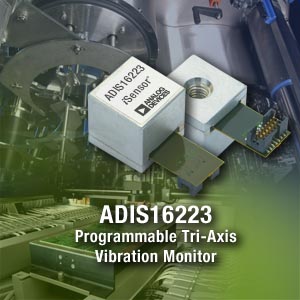

Компания Analog Devices анонсировала трехосевой датчик вибрации с полосой измерений до 22 кГц – ADIS16223. Новый сенсор представляет собой законченный модуль и включает в себя схему измерения ускорений до ±70 g, сохранение результатов и их последующий вывод через интерфейс SPI. Максимальная рабочая температура датчика +125 °С.
Датчик позволяет производить настройку встроенных цифровых и полосовых фильтров, конфигурировать внутренний буфер и детекторы аварий, устанавливать пороги срабатывания, проводить режим самотестирования. Пользователю также доступна опция конфигурирования серийного номера устройства и ID регистров.
ADIS16223 выпускается в модульном исполнении с размерами 15 × 15 × 15 мм и отверстием на нижней стороне для крепления под винт с гибким ленточным кабелем.
Основное применение - измерение и анализ вибрации в промышленности, детекторы перегрузок, тестовое и измерительное оборудование.

  • диапазон измерения ускорений: ±70 g;
  • диапазон рабочих напряжений питания: 3.15…3.6 В
  • номинальный ток потребления: 43 мА;
  • полоса рабочих частот: до 22 кГц;
  • диапазон рабочих температур: –40…+125 °С.
