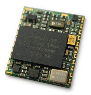

SiRF GPM-240
GPS-модуль GPM-240 компании SiRF, построен на малопотребляющей версии набора микросхем SirfStar III (GSC3f/LPx). При напряжении питания 3.3 В ток потребления модуля чрезвычайно мал – 14…18 мА в зависимости от режима (поиск/слежение). Недорогой и компактный модуль представляет собой отличное решение для построения навигационных устройств с батарейным питанием.
GPS-модуль GPM-240
GPS-модуль GPM-240 (вид без экрана)
Размеры модуля составляют 13×15 мм. Модуль GPM-240 содержит встроенный малошумящий усилитель и ПАВ-фильтр. Чувствительность модуля составляет –149 дБм в режиме слежения. Поддерживается стандартный протокол NMEA-183 с выдачей данных на скорости 57600 бит/с (по умолчанию). Типовая схема включения приведена на рисунке:
