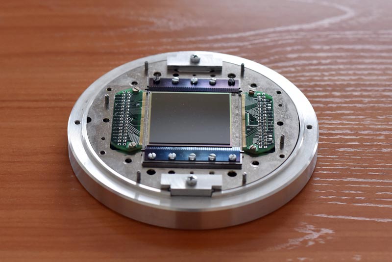

Одно из достижений Института ― создание мегапиксельной фоточувствительной матрицы форматом 2000 на 2000 элементов. Эта работа велась в интересах госкорпорации “Роскосмос”. Матрица чувствительна в инфракрасном диапазоне и предназначена для экологического мониторинга поверхности Земли, обнаружения пожаров, геологоразведки, наблюдений дальнего космоса», ― рассказал заместитель директора ИФП СО РАН по научной работе доктор физико-математических наук Александр Германович Милёхин.
Фотоприемная матрица, чувствительная в инфракрасном диапазоне, размером 2000 на 2000 элементов
Фоточувствительный полупроводниковый материал выращивается на кремниевых подложках, что позволяет интегрировать синтезированные структуры в развитую кремниевую технологию создания полупроводниковых приборов. В частности, использовать кремниевые схемы считывания ― мультиплексоры, необходимые для создания конечного (пользовательского) изображения.
Как объяснил Александр Милёхин, подобные большеформатные матрицы изготавливаются только в двух странах ― в России (в ИФП СО РАН) и в США.

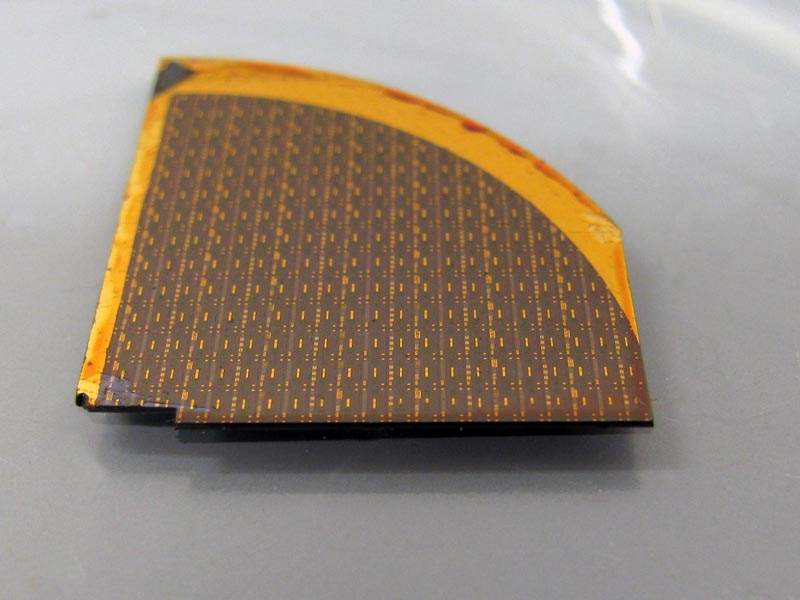

Другая разработка Института ― создание мощных сверхвысокочастотных фотодиодов, которые могут использоваться в телекоммуникационных системах для передачи высокочастотного аналогового сигнала по оптоволокну.
«Фотодиоды предназначены в первую очередь для применения в волоконно-оптических линиях связи, принимая световой сигнал и преобразуя его в электрический. Сверхвысокие рабочие частоты ― до 10 гигагерц — обеспечивают высокую скорость передачи информации: десятки-сотни гигабит в секунду на расстояния до сотни километров.
В России такие фотодиоды изготавливаются только в ИФП СО РАН, есть и запрос со стороны потребителей», ― подчеркнул Александр Милёхин.
СВЧ-фотодиоды на пластине
СВЧ-фотодиоды на пластине.
Система трансляции аналоговых высокочастотных сигналов по оптоволокну включает несколько основных компонентов: лазер (на входе), передающий информацию с помощью света, электронно-оптические модуляторы, которые используются для обработки и «настройки» светового луча под характеристики радиосигнала и фотодиоды (на выходе) для регистрации светового сигнала.
«Фотодиод мы сделали, идет работа над созданием модулятора, и есть планы по разработке полупроводникового лазера, чтобы полностью замкнуть линейку оптоволоконной системы», ― сказал А. Милёхин.
