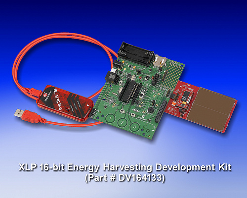

Компания Microchip в сотрудничестве с Cymbet Corporation выпускает первый в мире конфигурируемый отладочный набор для приложений сбора и накопления энергии – XLP 16-bit Energy Harvesting Development Kit (DV164133). Этот набор включает в себя модульную отладочную плату на базе микроконтроллера PIC24F16KA102, выполненного по технологии сверхнизкого энергопотребления eXtreme Low Power, с возможностью подключения дочерних плат PICtail для быстрой разработки и расширения системной функциональности, включая организацию беспроводной передачи данных ZigBee и работу с картами памяти SD/MMC.
Microchip DV164133
К отладочной плате подключается модуль Cymbet Corporation EH Eval-08, выполняющий задачи преобразования солнечной энергии в электрическую, сбора и накопления ее в аккумуляторы. Технология eXtreme Low Power позволяет пользователям получить большое время сохранения работоспособности от солнечной батареи.
Управление питанием и отслеживание емкости проводится специальными программными алгоритмами, разработанными компаниями Microchip и Cymbet. Вся отслеживаемая информация и параметры могут быть переданы пользователю на персональный компьютер с помощью интерфейса USB. Полностью приложение сбора и накопления энергии может быть изучено пользователем при помощи программатора-отладчика PICkit3, который также входит в состав набора.

  • отладочная плата Microchip
    • установлен  микроконтроллер PIC24F16KA102:
      • ядро PIC24, рабочая частота до 16 МГц, производительность 16 MIPS;
      • технология nanoWatt XLP, обеспечивающая сверхнизкое энергопотребление;
      • Си - оптимизированный набор инструкций;
      • 16 КБайт Flash-память программ, 512 Байт EEPROM, 1536 Байт RAM;
      • два модуля UART (с поддержкой LIN, IrDA), контроллер SPI, I2C;
      • 9-канальный 10-битный АЦП;
      • два аналоговых компаратора;
      • 9-канальный модуль сенсорного интерфейса;
      • до 24 линий ввода/вывода;
    • основные параметры конфигурируются при помощи перемычек;
    • установлен температурный сенсор;
    • сенсорные кнопки;
    • пользовательские кнопки, потенциометр;
    • поле для макетирования;
    • разъем внешнего источника питания, держатель батарей;
    • коннектор для подключения программатора/отладчика PICkit3;
    • интерфейс и порт USB;
  • программатор/отладчик PICkit3:
    • интерфейс USB (12 Мбит/с), работа в реальном времени;
    • совместимость с MPLAB IDE;
    • встроенный монитор питания и защита от короткого замыкания и перегрузок;
    • светодиоды статуса;
    • возможность обновления ПО программатора;
    • поддержка точек останова;
    • поддерживает работу с напряжением от 2 В до 6 В.
  • модуль Cymbet Corporation EH Eval-08:
    • выполнен на базе модуля CBC5300, расположение выводов DIP24;
      • две батареи EnerChip 50мкАч;
      • встроенный повышающий преобразователь напряжения;
      • схема управления питанием и зарядом;
      • дополнительные линии управления
  • установлена солнечная батарея;
  • разъем для подключения к отладочной плате;
  • разъем для подключения пьезоэлектрического преобразователя (возможна работа параллельно с солнечным элементом).
