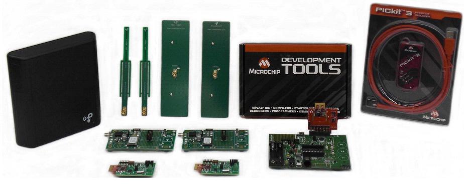

Компания Powercast, являющаяся лидером в разработке систем сбора и преобразования энергии радиоволн, совместно с компанией Microchip выпускают отладочный набор Lifetime Power Energy Harvesting Development Kit for Wireless Sensors (TPWR001) на базе микроконтроллеров PIC с технологией сверхнизкого энергопотребления nanoWatt XLP, который демонстрирует возможность разработки беспроводных приложений с постоянным, безбатарейным питанием (например, RF датчики, сенсоры).
Отладочный набор Powercast и Microchip TPWR001
В состав набора входит:
  • трансмиттер Powercast TX91501 – 915 МГц, 3 Вт эффективная изотропная излучаемая мощность;
  • оценочная плата Powercast P2110-EVB, с двумя антеннами и коннектором расширения;
  • беспроводной модуль с установленными датчиками освещенности, температуры, влажности, предустановленное программное обеспечение;
  • отладочная плата Microchip XLP 16-bit Development Board (DM240311) с USB кабелем, предустановленное ПО точки доступа;
  • микроконтроллер PIC24F16KA102;
  • дочерняя плата Microchip AC164134-1 – радиомодуль 2.4 ГГц IEEE 802.15.4;
  • программатор/отладчик PICkit3.
Кроме того, в набор входит вся необходимая документация по всем составным узлам системы.

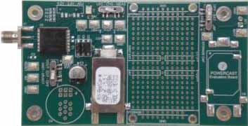

Оценочная плата Powercast P2110-EVB – представляет собой модуль сбора и преобразования энергии радиоволн в постоянное напряжение для питания устройства (в данном случае беспроводной модуль с датчиками) или для заряда аккумуляторной батареи. Заложены функции управления питанием. имеется интерфейс ввода/вывода для микроконтроллера. Выходное напряжение регулируется до 5.25 В. Плата рассчитана на подключение однонаправленной (коэффициент усиления 6.1 dBi) или всенаправленной антенны (входят в состав набора). Сбор энергии радиоволн осуществляется в диапазоне частот 850 МГц – 950 МГц, но центральная частота – 915 МГц.

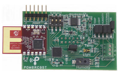

Беспроводной модуль с установленными датчиками для получения питания подключается к оценочной плате Powercast P2110-EVB и представляет собой RF сенсор освещенности, влажности и температуры. К дополнительным коннекторам возможно подключения дополнительных сенсоров. Основой датчика является микроконтроллер семейства PIC24F с технологией nanoWatt XLP. Сам модуль снабжен трансивером диапазона 2.4 ГГц с поддержкой стандарта 802.15.4.
Плата беспроводного сенсора на базе микроконтроллера PIC24F
