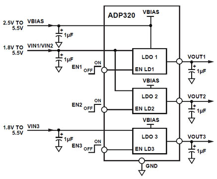

Компания Analog Devices предлагает три линейных стабилизатора в одном корпусе ADP320 с выходными токами до 200 мА на канал. Микросхема сочетает в себе такие параметры, как высокое подавление помех на выходах, малый шум, низкий ток потребления и миниатюрный корпус LFCSP размером 3×3 мм.
Эти достоинства делают новый стабилизатор идеальным выбором для портативной и малогабаритной приемной и измерительной аппаратуры с питанием от батарей или аккумуляторов, в которой используются микроконтроллеры, DSP Blackfin, синтезаторы, АЦП.
Кроме этого, стоит отметить возможность раздельного выключения каждого из каналов, защиту от короткого замыкания и перегрева.

Краткие основные характеристики:
  • Диапазон входных напряжений: 1.8…5.5 В;
  • Диапазон выходных напряжений: 1.5 В; 1.8 В; 3.3 В;
  • Максимальный выходной ток: 200 мА на канал;
  • Точность поддержания выходного напряжения: 2.0% (во всем диапазоне рабочих температур);
  • Коэффициент подавления помех по питанию: 60 дБ (на частоте 100 кГц);
  • Номинальный ток потребления в «спящем» режиме: 0.1 мкА;
  • Защита от перегрева и короткого замыкания;
  • Диапазон рабочих температур: –40…+125 ºС;
  • Тип корпуса: 16-LFCSP.
