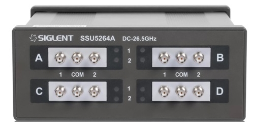

SSU5000A серия
По принципу действия механические переключатели ВЧ сигналов данной серии относятся к типу микроволновых переключателей, основанных на использовании эффекта электромагнитной индукции, с использованием подвижных контактов в качестве механизма переключения. Диапазон рабочих частот составляет 0...50 ГГц, модификации содержат от 1 до 4-х групп независимых однополюсных двухпозиционных механических переключателей/ SPDT или однополюсные шестипозиционные механические переключатели/ SP6T с разъемами SMA или 2.4 мм. Для индикации статуса устройства и режима коммутации портов на передней панели используется соответствующая маркировка групп и светодиоды активного состояния каналов.
Механические переключатели серии SSU5000A используются для маршрутизации нескольких СВЧ сигналов в диапазоне до 50 ГГц (в зависимости от модификации), поддерживают управление состоянием устройства сигналами уровня TTL, обеспечивая требуемый алгоритм коммутации портов и каналов при подключении нескольких приборов. Модификации: SSU5181A, SSU5182A, SSU5183A, SSU5184A, SSU5261A, SSU5262A, SSU5263A, SSU5264A, SSU5265A, SSU5266A, SSU5501A, SSU5502A, SSU5503A, SSU5504A.
Технические особенности:
  • Диапазон частот до: 18 ГГц/ 26.5 ГГц/ 50 ГГц
  • ВЧ коннекторы: SMA (розетка) / 2.4 мм (розетка)
  • Входное сопротивление 50 Ом
  • Управление по уровню TTL (0 или 1)
  • Максимально до 12 тестовых портов при использовании 2-х переключателей (SSU5266A)
  • Скорость переключения < 15 мс…< 20 мс (в зависимости от модификации)
  • Ресурс работы: от 2М до 5М переключений (в зависимости от модификации)
Применение устройств ВЧ коммутации оптимизирует конфигурирование схем измерений ИУ с высокой плотностью каналов, значительно упрощает подключение используемого оборудования в случае многоточечного и перекрестного тестирования ВЧ/ СВЧ сигналов. По сравнению с традиционным методом измерения скорость теста значительно повышается за счет использования многопортовых переключателей.
В дополнение к соответствующим серям анализаторов цепей и спектра АКИП™ (SIGLENT), ВЧ коммутаторы также поддерживают подключение приборов других производителей по стандартизованным коннекторам, что существенно облегчает адаптацию использования РЧ коммутатора к сценариям на производственной линии.
