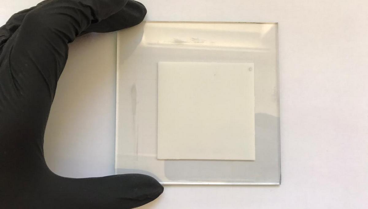

Новый электрод, разработанный учеными УрФУ с коллегами из Ирака и Саудовской Аравии, увеличил эффективность сенсибилизированных красителем солнечных панелей на 42% — с 5.78% до 8.19%. Электрод состоит из относительно недорогих материалов — селена и вольфрама — и благодаря этому может стать альтернативой более дорогостоящим платиновым аналогам. Подробную информацию об исследовании и новом электроде ученые опубликовали в журнале Material Science in Semiconductor Processing.
«Электрод является важным компонентом солнечных панелей, сенсибилизированных красителем. Он отвечает за передачу электроэнергии между различными компонентами устройства. Наш электрод обладает улучшенными электрохимическими и электрокаталитическими свойствами, что позволило повысить эффективность солнечной панели на 42% — с 5.78% до 8.19%. Важно отметить, что наш электрод превзошел по характеристикам платиновый аналог, эффективность которого в лабораторных условиях составила 7.66%», — поясняет соавтор исследования и научный сотрудник кафедры атомных станций и возобновляемых источников энергии УрФУ Абхинав Кумар.
Сенсибилизированные красителем солнечные панели представляют собой фотоэлектрические устройства, в которых используются органические красители для преобразования солнечного света в электричество. В отличие от кремниевых солнечных установок эти устройства имеют простую конструкцию, а также относительно невысокую цену. Однако их коэффициент полезного действия (КПД) меньше, чем у кремниевых аналогов — и это является серьезным препятствием для их коммерческого внедрения.
«В реальных условиях КПД кремниевых солнечных панелей составляет 15–20%. Это больше, чем у сенсибилизированных красителем солнечных панелей. Однако наличие дорогостоящих материалов в кремниевых устройствах, таких как платина, значительно повышает стоимость всей установки. Чтобы снизить себестоимость производства и приблизить коммерческое внедрение солнечных панелей, мы работаем над модификацией солнечных элементов и изменением состава компонентов на более эффективные и недорогие», — комментирует Абхинав Кумар.
Ученые разработали новый электрод из биметаллического соединения, состоящего из вольфрама и селена. Чтобы улучшить его свойства, физики добавили ионы цинка.
«Легирование ионов цинка в состав селенида вольфрама позволило изменить структуру вещества, улучшить его электронные и электрохимические свойства, а также снизить себестоимость самого электрода. Мы надеемся, что наша дальнейшая работа поможет подобрать оптимальный состав материала для дальнейшего повышения энергоэффективности сенсибилизированных красителем солнечных панелей», — заключает Абхинав Кумар.
