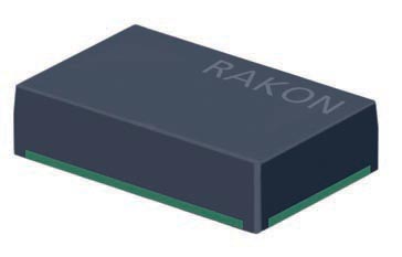

Компания Rakon представила на рынок уникальный продукт – RFPT700. Этот кварцевый генератор, предназначеный для использования в условиях экстремальной вибрации в широком температурном диапазоне.
Rakon – RFPT700
SMD генераторы имеют исключительную G-чувствительность (менее 0.2 ppb/g) в диапазоне температур –55 °C … +105 °C. Изменение частоты от температуры составляет 0.2 ppm (в диапазоне –20 °C … +70 °C ) и 1 ppm (в диапазоне –55 °C … +105 °C ).
Генераторы основаны на собственной технологии Pluto ASIC от Rakon и имеют аналоговую цепь компенсации и резонатор для обеспечения высокой стабильности.
