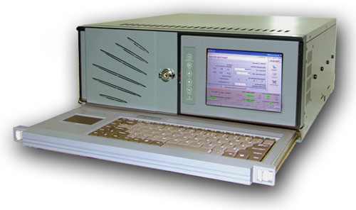

Инженеры ФГУП "Омский научно-исследовательский институт приборостроения" разработали модулятор новейшего метода передачи вещательных программ в цифровом стандарте DRM, сообщили сегодня в правительстве Омской области.
Разработка омских приборостроителей предназначена для обеспечения цифрового радиовещания в частотном диапазоне 0.10…30.0 МГц. Все режимы работы устанавливаются программным путем, сам модулятор имеет развитую систему контроля и диагностики параметров, а также повышенный уровень защиты от ошибок.

Модулятор DRM (Digital Radio Mondiale) предназначен для формирования сигналов цифрового радиовещания в частотном диапазоне 0.10…30.0 МГц в соответствии со тсандартом ETSI ES 201 980 v.1.2.2 (2003-04).
Отличительные особенности
  • Информационный состав выходного сигнала:
    • MSC - главный канал услуг;
    • FAC - канал быстрого доступа;
    • SDC - канал описания услуг.
  • Варианты содержимого каждой из четырех услуг DRM:
    • звуковые фрагменты;
    • графические объекты (в формате JPEG);
    • файлы произвольных данных;
    • текстовые сообщения.
  • Поддерживаемые звуковые кодеки из состава MPEG-4:
    • речевые кодеки CELP и HVXC;
    • аудиокодек.
  • Режим передачи данных - асинхронный (пакетный) с использованием протокола передачи мультимедийных объектов (MOT - Multimedia Object Transfer).
  • Способы защиты от ошибок для звуковых фрагментов:
    • равномерная защита (EEP),
    • неравномерная защита (UEP).
  • Тип протокола обмена данными со студийным оборудованием - MDI/DCP (Multiplex Distribution Interface/Distribution and Communications Protocol).
Технические характеристики
Диапазон перестройки центральной частоты 100…30000 кГц
Уровень при нагрузке 75 Ом 110±20 мВ
Шаг перестройки центральной частоты 10 Гц
Относительная нестабильность центральной частоты 10–7
