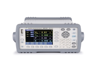

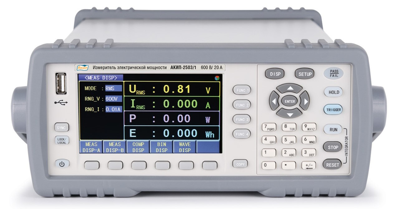

АКИП представляет три новые серии цифровых лабораторных измерителей электрической мощности: АКИП-2503, АКИП-2504, АКИП-2505, которые являются универсальным решением для проведения измерений и анализа электрических параметров электроустановок, промышленного и бытового электрооборудования. Новинки имеют технические характеристики и функциональность, диктуемые запросами и нуждами российского измерительного рынка.
Все ваттметры спроектированы на основе высокоскоростного 32-битного цифрового сигнального процессора DSP с применением управления синхронизацией умножения частоты, с фазовой автоподстройкой частоты и настройкой синхронизации мощности измеряемого сигнала, что позволяет повысить скорость измерения и скорость обновления данных. Отличия между сериями в количестве каналов, точности измерений и функциональности приборов.
Промышленная серия АКИП-2503
АКИП-2503 – самая простая серия 1-фазных одноканальных измерителей мощности. Серия состоит из 4 моделей, которые отличаются максимальным измеряемым током и функциональностью. Из важного отметим появление модели, которая измеряет ток до 40 А. Охват частотного диапазона не широкий от 45 Гц до 420 Гц. Анализ гармоник до 50, кроме модели АКИП-2503/4.
