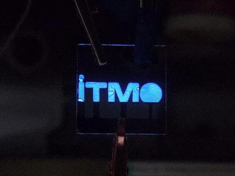

Изображение свечения светодиода, выполненного в форме логотипа ИТМО
Изображение свечения светодиода, выполненного в форме логотипа ИТМО.

Квантовый выход амфифильных точек, которые могут использоваться при создании светодиодов, возрос с 20% до 25–30%. Максимальная яркость светодиодов из обработанных углеродных амфифильных точек достигла 2500 кандел на квадратный метр (из необработанных — 2000 кандел) — это примерно соответствует яркости существующих светодиодов на основе органических красителей и перовскитов.
Кроме того, полученные на основе обработанных углеродных точек светодиоды оказались устойчивыми: они смогли пережить без дополнительного охлаждения более 50 циклов включения-выключения, непрерывную работу в течение 30 минут и не деградировали — это считается достаточно хорошим результатом.
