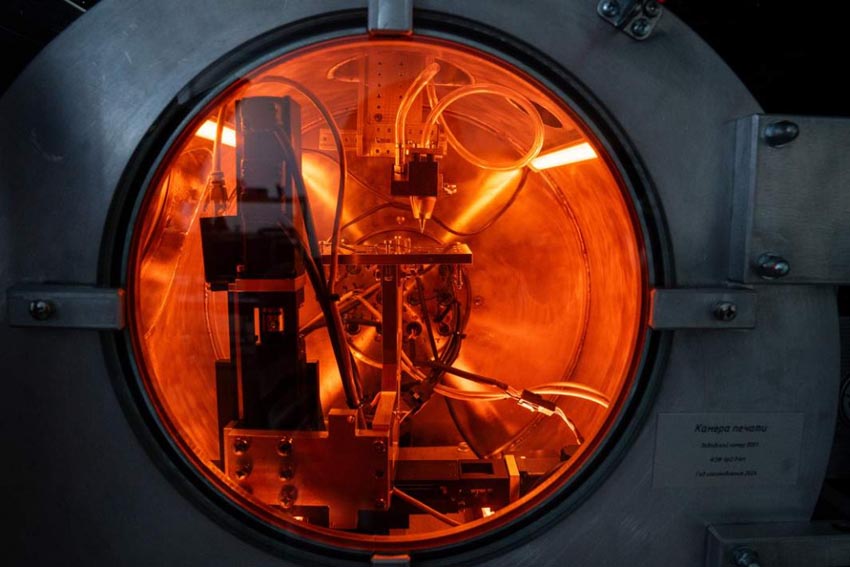

Камера печати принтера плазмонных наноструктур
Камера печати принтера плазмонных наноструктур.
Прибор объединяет в одном устройстве четыре технологических процесса: синтез наночастиц, их модификацию, печать аэрозольным пучком и лазерное спекание массива наночастиц на подложке. Принтер позволяет формировать микроструктуры с шириной линий от 30 до 400 микрометров наночастицами с размерами от 50 до 300 нанометров. Одновременное лазерное спекание наночастиц позволяет изготавливать монолитные проводящие микроструктуры, представляющие интерес, например, для СВЧ-электроники, а в случае формирования плазмонных структур - улучшать адгезию наночастиц к поверхности подложки.

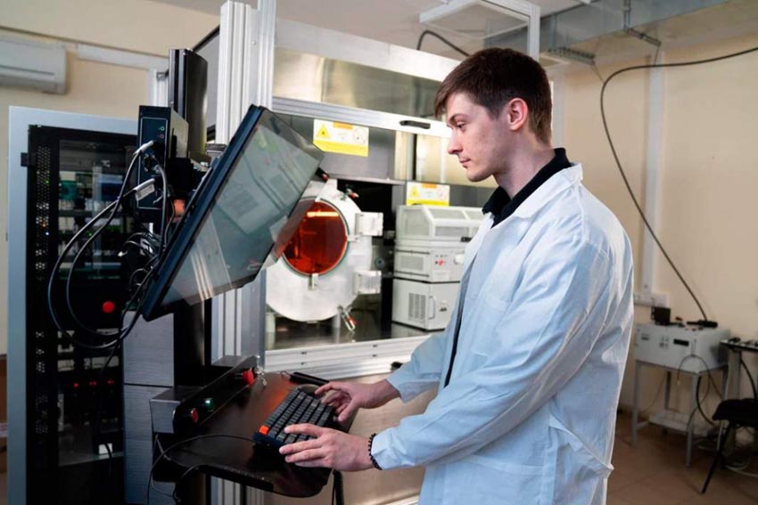

«Наш принтер позволяет оперативно изменять размер наночастиц в реальном времени, что дает возможность настраивать резонансные свойства структур для конкретных задач, например, в оптоэлектронике или аналитической химии», — отмечает научный сотрудник центра испытания функциональных материалов МФТИ Владислав Борисов.
Научный сотрудник центра испытания функциональных материалов МФТИ Владислав Борисов
Научный сотрудник центра испытания функциональных материалов МФТИ Владислав Борисов.
