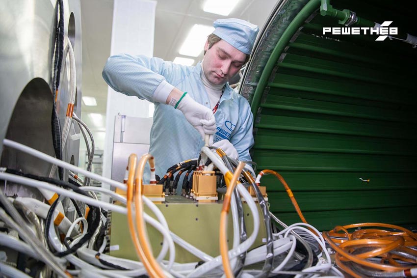

В АО «РЕШЕТНЁВ» (входит в Госкорпорацию «Роскосмос») идут работы по созданию энергопреобразующего комплекса (КЭП) для перспективных спутников.
В настоящее время прибор, обеспечивающий энергопитание на борту космических аппаратов прошёл приёмо-сдаточные испытания.
Энергопреобразующий прибор нового поколения
КЭП создаётся на базе унифицированных модулей, его уникальной особенностью является наличие цифровой системы автоматического регулирования. Благодаря возможности программной настройки режимов функционирования унифицированных модулей специалисты могут в кратчайшие сроки проектировать и отрабатывать новые конфигурации энергопреобразующих приборов с выходной мощностью от 2.6 до 20.8 кВт.
Новый прибор отличается от предыдущих разработок предприятия повышенным коэффициентом полезного действия, а также улучшенными массогабаритными характеристиками. Значительная часть сложных и высокопроизводительных операций по управлению преобразованием энергии солнечных и аккумуляторных батарей в энергию стабилизированной шины питания космических аппаратов осуществляется с помощью программных алгоритмов, а не аналого-цифровых аппаратных функциональных узлов, что привело к снижению массы энергопреобразующих приборов.
Применение более сложных алгоритмов управления силовыми транзисторами позволило уменьшить тепловыделение КЭП на борту. А это означает снижение нагрузки на систему терморегулирования космических аппаратов.
