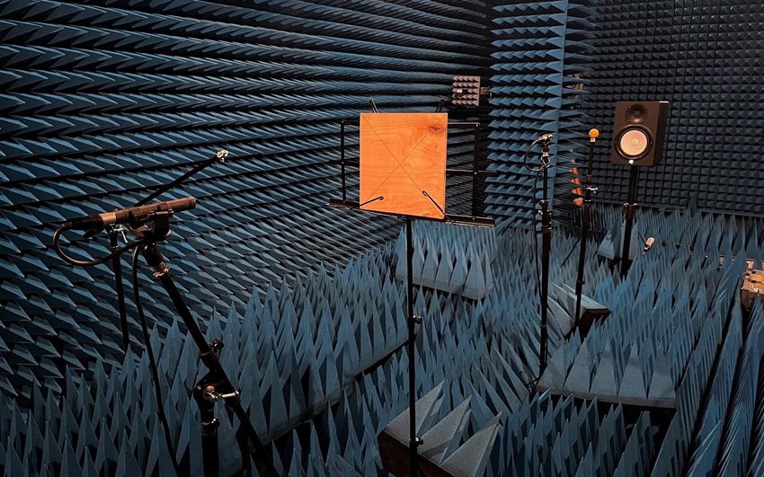

Группа специалистов из Мариинского театра провела исследование в ЦКП «БЭК» ЛЭТИ, с целью повышения точности модели распространения акустических волн на концертных площадках, с учетом эффектов дифракции, рассеивания и поглощения звуковых волн.
Безэховая камера ЛЭТИ поможет создать новый метод микширования аудиозаписей
В составе группы работали: ведущий звукорежиссер Мариинского театра Владимир Рябенко и артист оркестра Мариинского театра Алексей Клюев. Работа, проведенная ими в центре коллективного пользования (ЦКП) «Безэховая камера» ЛЭТИ, позволит выявить и понять закономерности взаимодействия звука со сложными дифракционными акустическими моделями, какими являются залы театров или концертных залов наполненными артистами и зрителями (слушателями).
«При современной многоканальной акустической записи, количество микрофонов может сильно меняться. При записи сольного инструмента может использоваться более десятка микрофонов, а, например, постановка оперы «Война и мир» С. Прокофьева требовала в общей сложности 88 микрофонов», – сказал ведущий звукорежиссер Мариинского театра Владимир Рябенко.
Все эти микрофоны нужно как-то синхронизировать, иначе получаем полное отсутствие пространства и появление «гребенчатых фильтров», связанных с тем, что один и тот же инструмент появляется, практически на всех микрофонах (за исключением радиосистем). Проще говоря, когда два или более микрофона записывают один и тот же звуковой источник, но находятся на разном расстоянии от него, время прибытия звука до каждого микрофона будет различным. Соответственно, сигналы оказываются сдвинуты по времени относительно друг друга, что при их «суммировании» вызывает фазовые искажения, и это существенно влияет на окончательный результат.
Критически важную роль здесь играет установление правильных задержек между акустическими сигналами с разных микрофонов. Для того чтобы корректно рассчитать необходимые задержки, создается точная трехмерная модель расположения всех микрофонов в пространстве, используя для этого метод трилатерации. Но звук в театрах и концертных залах распространяется, взаимодействуя не только неизменяемыми факторами, обусловленными архитектурой залов, но и с огромным количеством физических объектов: музыкантов, их инструментов, зрителей и т. д. Взаимодействуя с ними, звук частично затухает, частично отражается от них, частично их огибает. Известно, что звук в пустом концертном зале и зале, наполненном зрителями, сильно отличается друг от друга, поэтому проводимое исследование призвано выявить и понять влияние дифракции на формирование звука на концертных площадках.
«Благодаря этому, наша модель, используемая при звукозаписи, будет учитывать дополнительные факторы из-за различных объектов на пути акустических волн. Зная эти данные, мы можем создать трехмерную модель расположения микрофонов в пространстве, учитывая дифракцию звука», – добавил Владимир Рябенко.
Это будет не простая трёхмерная модель, как она есть, а сложная трёхмерная топологическая поверхность с учетом всех явлений дифракции. После создания трёхмерной неевклидовой «карты позиций микрофонов», при помощи уникальной формулы будет создаваться секвенция задержек, концентрируя внимание слушателя на любую зону в пространстве. То есть, не меняя положение фейдеров звукорежиссерского пульта, можно будет создать ощущение концентрации внимания слушателя на любую точку пространства, например, на четвертый ярус и получить звучание, которое сформировалось бы там, или направить внимание на флейту и услышать ее более сочное и очень подробное звучание, или, например, «сфокусироваться» над флейтой и получить более воздушный её образ.
«Секвенция задержек» – в этом принимают участие все микрофоны, если говорить по аналогии с радиоволнами, создается модель так называемой «фазовой решетки», где вместо радиоволн используются законы распространения звуковых волн. Это определенно инновационный подход для создания качественных акустических звукозаписей.
